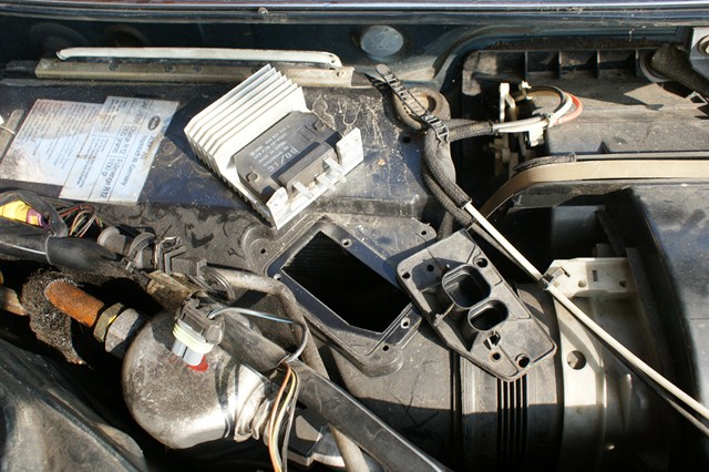

Tu parles de celui-là?? RAS... comment voir s'il est bon? Je n'en ai pas d'autre pour tester:
Après j'ai écouté Daniel: re- ;)

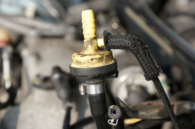

Après j'ai suivi les 3 tuyaux (un blanc, un rouge et un noir), et dans le compartiment moteur le noir arrive sur cette pièce que j'ai cassé (plastique vieux de 22 ans + froid) :evil: :
Voilà, je suis bien avancé maintenant. Toute bonnes idées ou retour d'expérience sont les bienvenues... Merci à vous.
une fois, il a cramé sur ma 200.. la soufflante s'est mise a tourner a fond, sans aucune possibilité de reduire la vitesse.
quelques jours apres, je n'avais plus du tout de soufflante.
=> si tu arrives encore a controler la vitesse de la soufflante, a mon avis, il est encore bon.
