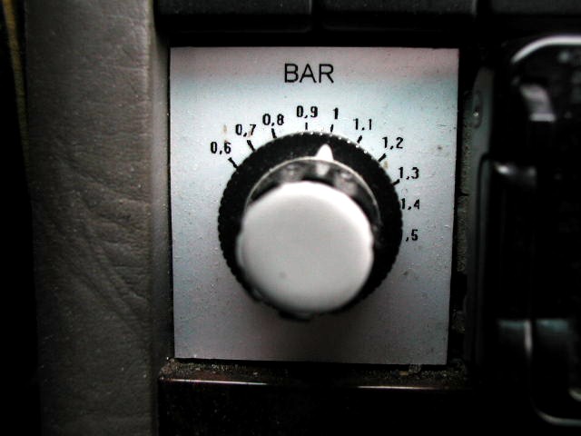

Mike KV a écrit :....... mais bon avec ton "V8-FSI-qui-tue-tout", t'aura jamais de soucis
C' est certain..... tu n' es pas jaloux, toi aussi, NON !..... :mrgreen:
Pour le reste, jamais péter de JDC fibre sur mes 2 200 même à 1,4 bar..... :)
Gilles74
Messages : 746
Re: Joint de culasse audi 200
Message par Gilles74 »
Mike KV a écrit :Un UR avec 1.5 bar de pression relative :shock: :shock: :?: :?: il sortait combien, 300-320 ch????
Il sortait 280 cv et était préparé pour le rallye
