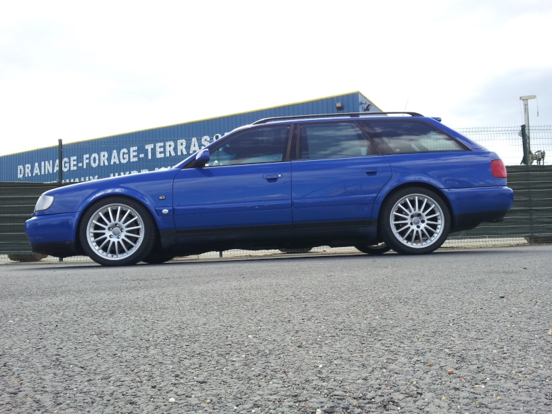

Messages : 5445
Re: Jante S6+ fissuré
Avec du 8.5 x 18 ET35 (225/40/18) sur jambes de forces S6....

Mike KV a écrit :Avec du 8.5 x 18 ET35 (225/40/18) sur jambes de forces S6....
Du 225 sur du 8.5 les flans ne sont pas trop tiré. Le comportement est saint.
Messages : 5445
Pas encore essayé...peut pas te dire pour le comportement :lol: :lol:
Les flancs sont légèrement tirés mais sans plus. Je n'ai que cette photo pour le moment mais si tu veux, je peux prendre une photo mieux orientée (mais pas avant demain vu qu'elles sont à mon boulot) ;)

Je veux bien si cela ne te dérange pas ;)
Prend la photo sur la partie haute et la largeur du pneu, merci.
