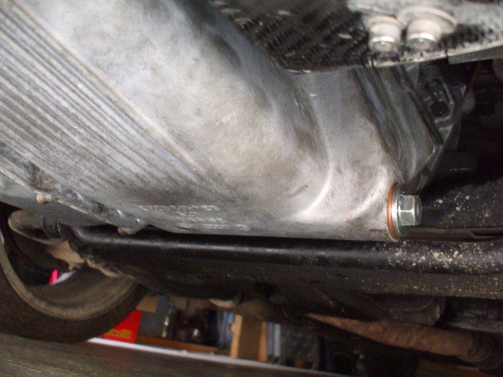

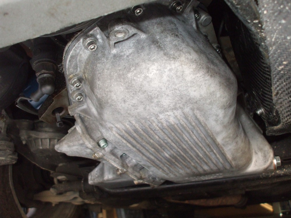

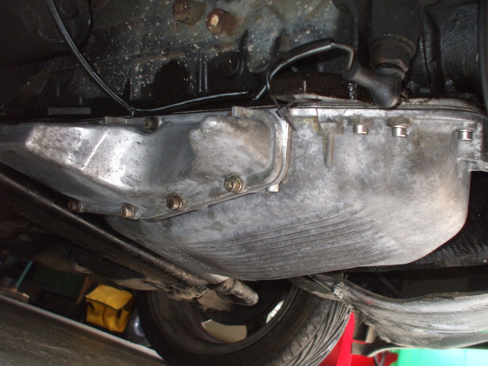

les photos comme promis :
pas une goutte d'hule sous la voiture ce matin
Vous l'aurez remarqué (a part une vis sans rondelles qu'il faut que je remette
) la vidange se fait désormais de l'autre côté

Joli taf poto
Sinon c'est quoi ce binz
Tu l'as même pas peint

Re: Changement de carter bis...
ok man si tu le dis
tu veux une claque ? peindre de l'alu sacrilège ! !
MerciJoli taf poto
Sinon c'est quoi ce binzTu l'as même pas peint
