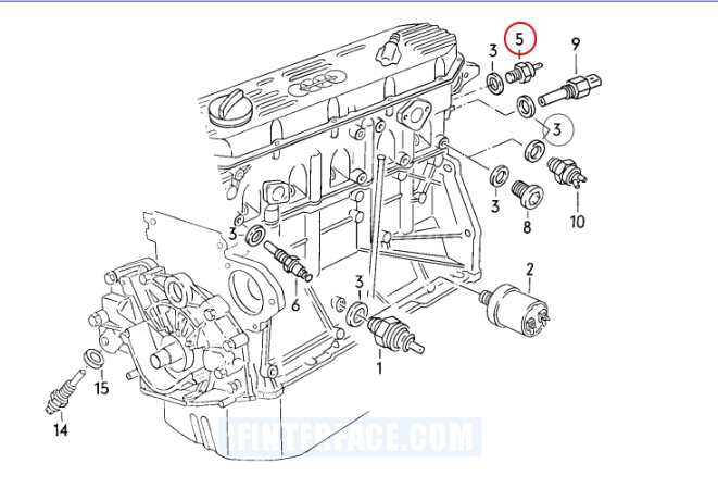

Tiens tant que je vous tiens sur ce sujet, vous voyez l'autre sonde à coté du thermocontact temporisé, pouvez vous me dire à quoi elle sert précisément ? Il m'avais semblé voir un commentaire d'un topic en parler mais impossible de mettre la main dessus, on m'a donné une info qui normalement est fiable mais comme disais Lénine "faites confiance mais vérifiez" :lol:

LaurentV8 a écrit : mer. 27 mai 2026 15:18 La petite sonde thermo-pneumatique à deux entrées ?
Elle coupe la dépression dirigée vers la "capsule de saut de pression" quand le moteur a atteint une température suffisante pour ne plus avoir besoin
d'un jet ponctuel de l'injecteur de départ à froid lorsque tu enfonces les gaz trop rapidement (ça rappelle la pompe de reprise sur les carbus).
Ah oui j'avais lu ça sur un autre topic, mais pour le coup je n'ai pas de capsule de saut de pression sur mon KV. L'info que j'avais eu c'est que cette sonde (qui est une sonde de température d'eau visiblement) sert à l'allumage du témoin de température d'eau couleur vert au compteur pour indiquer que le moteur est encore en phase de chauffe.
Sur le schéma de l'etka c'est le repère n°5, la soupape thermo-pneumatique dont tu me parle Laurent c'est le repère 10. Je voulais avoir confirmation en fait.

LaurentV8 a écrit : mer. 27 mai 2026 22:56 Les KV ont un mano de température, et pas le témoin rouge/vert ?
Et je les ai toujours vus avec la sonde thermo-pneumatique n°10 ?
Tu as quel modèle en fait ?
C'est là ou c'est particulier, mon GT est de 83 c'est un KE normalement mais moi j'ai un KV. Je n'ai pas l'aiguille de température d'eau, j'ai l'économètre à la place. Mais au final je me suis répondu tout seul puisque cette sonde est effectivement là pour allumer le voyant d'eau couleur vert :D ma sonde est morte je vais donc la remplacer ;)
