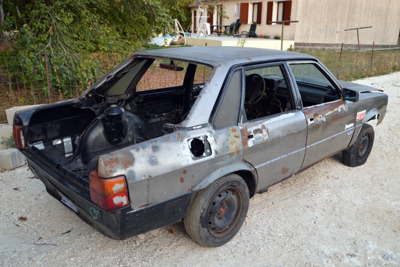

Rentré dans l'atelier fraîchement fini, petit "dépoilage" pour mieux voir la base. Ca pique déjà moins les yeux :lol:
Vu du "déblaxonage", ca va encore sablé sec :lol:
Vue d'un coin arrière, la doublure a aussi été découpé...

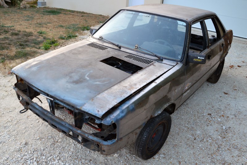

La face avant était mal en point, zou on dépointe et on commence à nettoyer ca !
J'ai pas pu résister à retirer le joint d'origine :D Petit coup d'apprêt zinc pour faire propre 8-)

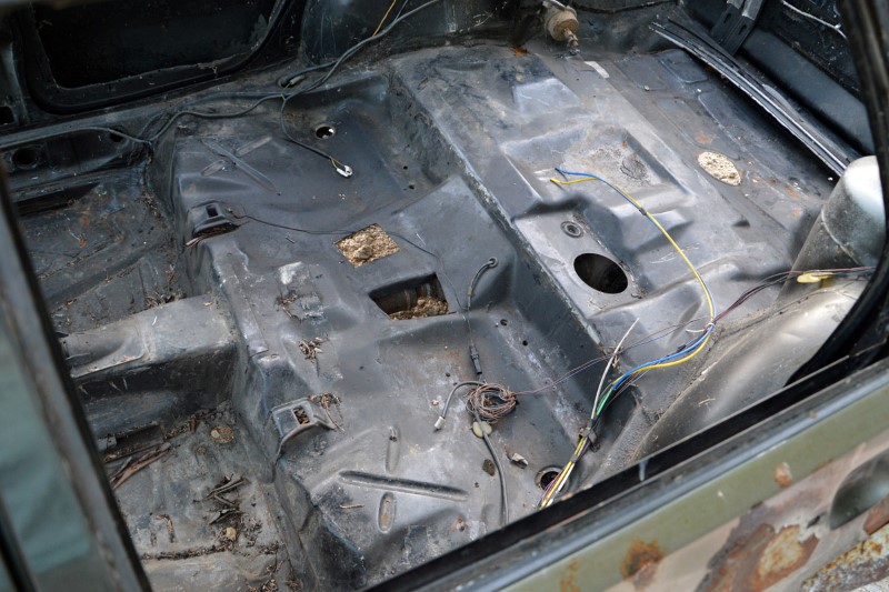

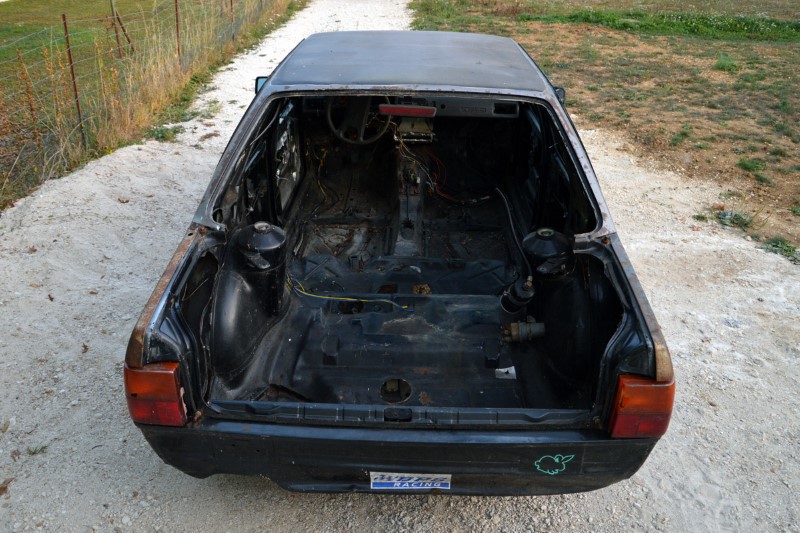

Je n'avais pas encore pris le temps d'étudier l'arrière du bolide !
Support de PC enfoncé, bas de jupe plié, coffre percé, tordu, découpé...
Face arrière réalignée et bas de jupe revu !
Etat des lieux après juste un coup de brosse sur perceuse au centre, quelle crasse...
Trous rebouchés (il en reste encore 1) et fond réaligné au tas et au marteau. Ca ne se voit pas mais ca ressemble plus à quelque chose...
