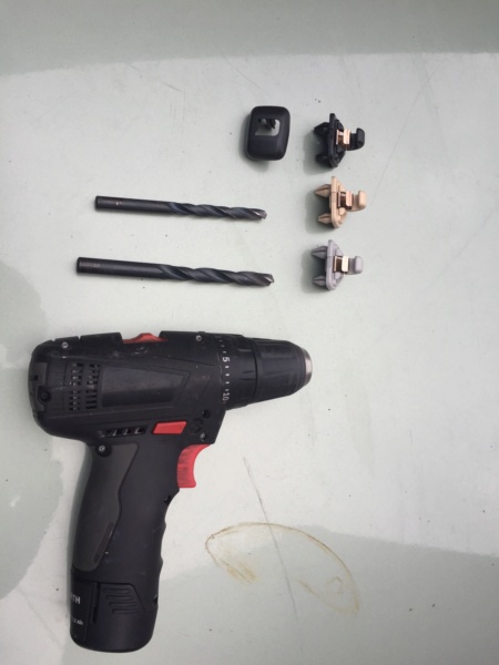

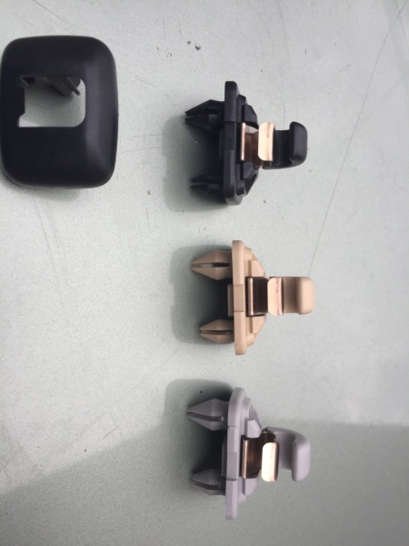

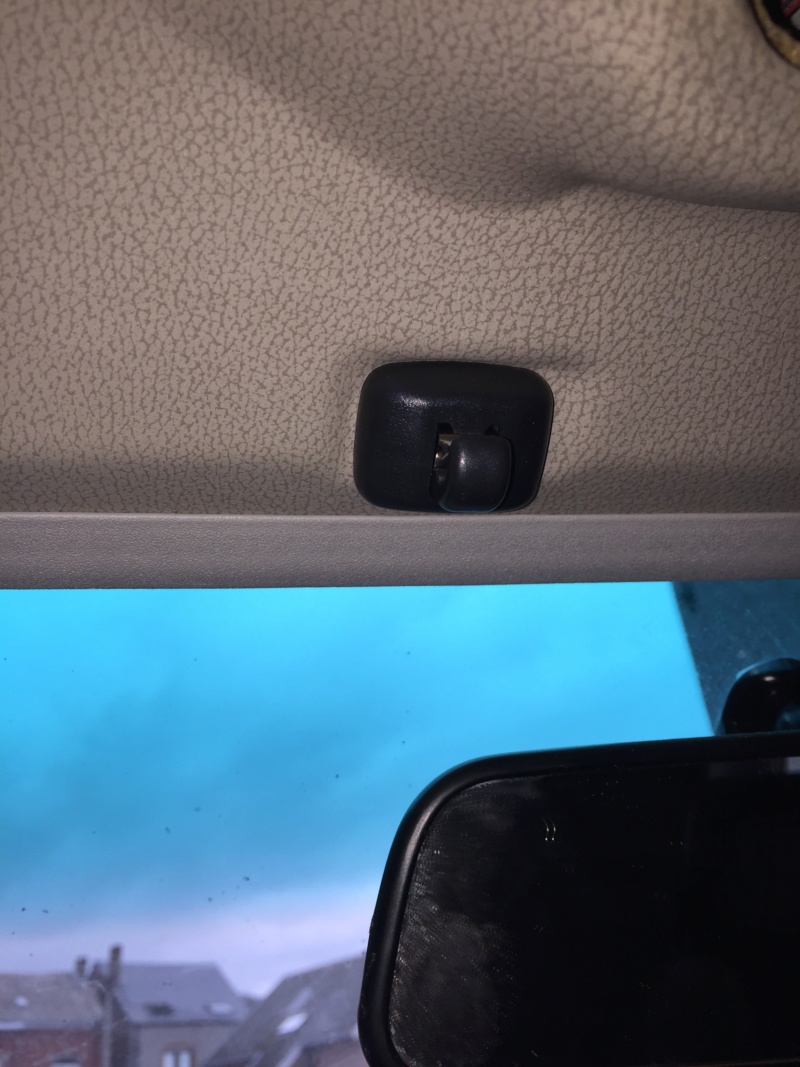

comme tout le monde le sait et subi, les clips de pare-soleil se désintègrent au fur et à mesure
quelques essais de l'impression 3D mais pas de révolution non plus
ici j'ai peut être trouvé une solution (pour certains modèles en tout cas)
en prenant une T44, avec la fixation "horizontale", ça fonctionne
utilisant des clips des modernes et le capuchon de garniture
petite modification à faire;
forer à 8 mm pour un des trous déjà existant et forer à 10mm pour l'autre mais légèrement décalé
la différence est que il n'y a plus de vis, c'est le capuchon qui verrouille l'attache un peu comme une cheville
comptez 20€ par côté et dispo dans toutes les concessions
pour les 80, coupés et tout ce qui de fixe vertical, j'étudie une solution mais toujours sur base du clips ici
disponible en 3 teintes 8-)
quelques photos ;)

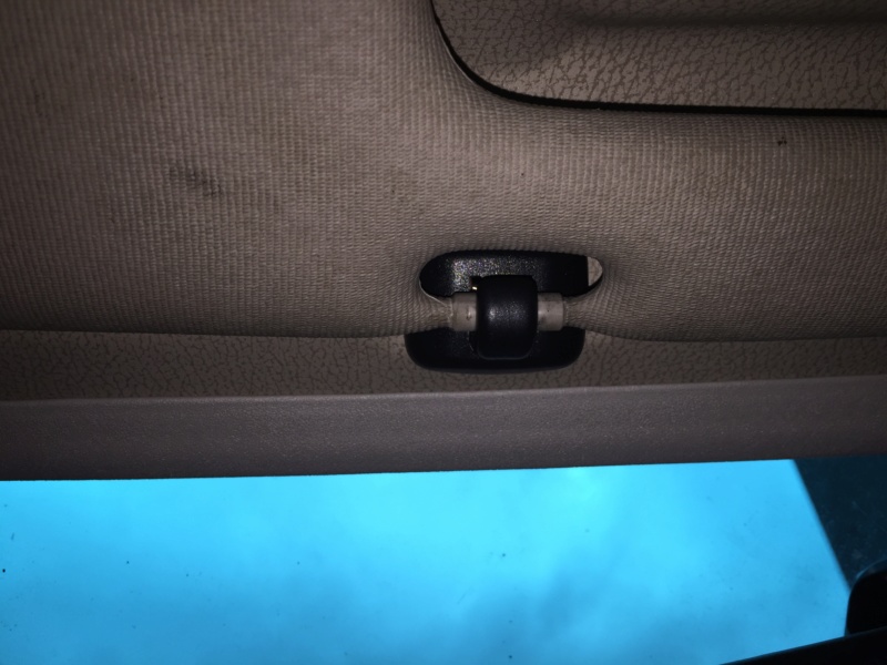

Messages : 3712
Re: clips pare-soleil
Message par nours »
déterrage de post et autre trouvaille
zéro transfo dans ce cas, la différence est que l'on voit les vis par rapport aux autres
